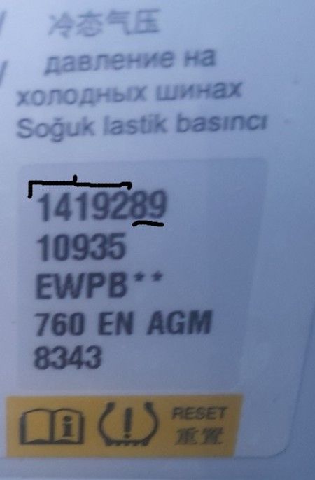

Zaman bulup diğer forumları dolaşırken bir konu dikkatimi çekti. Millet aracının ne zaman ve nerede imal edildiğini merak ediyor, ama muayene tarihi üzerinden bulmaya çalışıyordu. Hemen forumumuza baktım ve tabii ki Ömer Kardeşimin uzun zaman önce bu konuya açıklık getirdiğini gördüm.
Dam numarası ile ilgili paylaşımlar yapmış ve bilgi vermiş. Hatta DAM numaranızı verin ben size ne zaman nerede imal edildiğini de söyleyeyim bile demiş. Hizmette sınır yok gerçekten. :) Eksik olmasın, Hızır gibi imdadımıza her zaman yetişiyor.
Ben de araştırma yapınca bu konunun aslında oldukça ilgi çekici olduğunu farkettim. Araçlarımızın doğum tarihlerini merak edien arkadaşlar olabilir.
Şöyle bir çalışma yapmamız gerekiyor. Öncelikle kapılarda bir etiket var. Hani boya kodu falan da oluyor üstünde. (başka yerlerde olanlar kızmasın)
İşte o etiketin resmini çekin, veya en üstteki numarayı not edin. O numaranız DAM numaranız.
Benim kedinin etiketi şöyle. Rakamı da işaretledim.

ilk 5 rakam doğum tarihini son 2 rakam veya harfte olabilir onlarda doğum yerini simgeliyor.
Uzun uzun listeler üstünde aramak yerine pratik bir site buldum. Bu siteye gidin. İlk 5 rakamı yazıp Calculate'i tıklayın.
https://bartebben.com/map/citroen-peugeot-rp-dam-orga-number.html
TAA TAAAAAAA işte kedinizin doğum tarihi karşınızda.. :D
Doğum yerini merak edenler dostlarımız lütfen şu listede son 2 karakteri arasın.
CA Aulnay sous bois
76 Trnava
77 Buenos Aires Argentina
78 Porto Real Brazil
81 Poissy
82 Villaverde
83 Ryton England
85 Vesoul
88 Mulhouse
89 Sochaux
U5 Pininfarina
U8 Sevel Nord Sud Val di sangro
U9 Sevel Nord Valenciennes
FV Vigo
Bu durumda benim kedinin doğum tarihi 17 Eylül 2015 . Doğum yeri ise Sochaux muş :)

Necdet abi çok iyi bilgi :) acaba bu bilgi daha eski modellerde de aynı mıdır mesela 206? 😄
SM-G935F S7 Edge cihazımdan gönderildi.
Ömer daha iyi bilir büyük olasılıkla. Ama bu sistem eski modeller içinde geçerli diye biliyorum.
